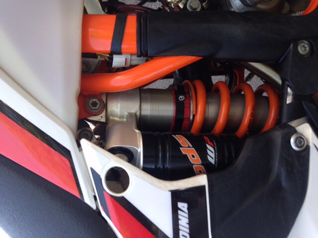

J'ai un autre soucis les amis j'ai un petit jeux a l'amortisseur (en haut de l'amortisseur ) quand je soulève la moto  Confused comment appelé ton le roulement parce que j'arrive pas a le trouver pour commander la pièce

t'es sur que c'est pas en bas plutôt ? t'as rotule PDS qui doit être HS, c'est pas grand chose.

PostPosted: Thu 30 Jul - 11:57 (2015)    Post subject: Exc et feu Reply with quote
Effectivement je crois que tu a raison je vien de commander la pièce je la change semaine prochaine je te tien au courent

Normalement c'est en bas que ça bouge.
Pour remonter tu chauffe le logement et tu mets la rotule au congèle
