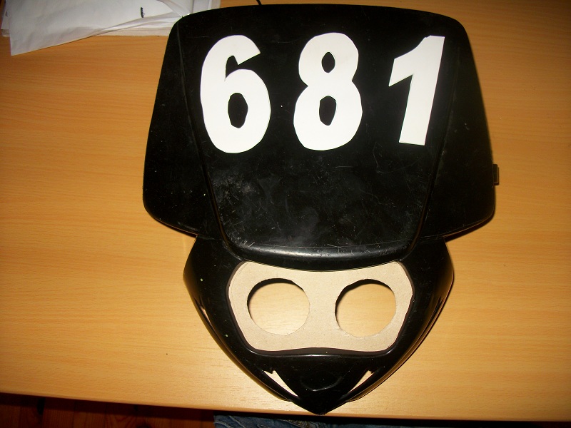

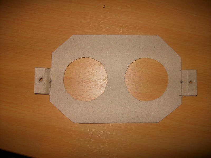

Je viens de faire le patron en vitesse dans du carton , je commande les dichro se soir , je regarde dans mon entourage pour trouver une plaque d'alu dépaisseur 1,5 mm , le week prochain j'echète tout ce qui me faut pour la réalisation , j'aurais reçu les dichro , je penses .
Je vous met les photo du patron se soir , quand je retrouve l'appareil lol
PostPosted: Sat 9 Feb - 21:46 (2013)    Post subject: Eclairage plus puissant pour aller titiller la faune de nuit Reply with quote
Voila les photo , la 3 eme dichro ( qui sera surement remplacer par une led ) sera sur la partie haute
