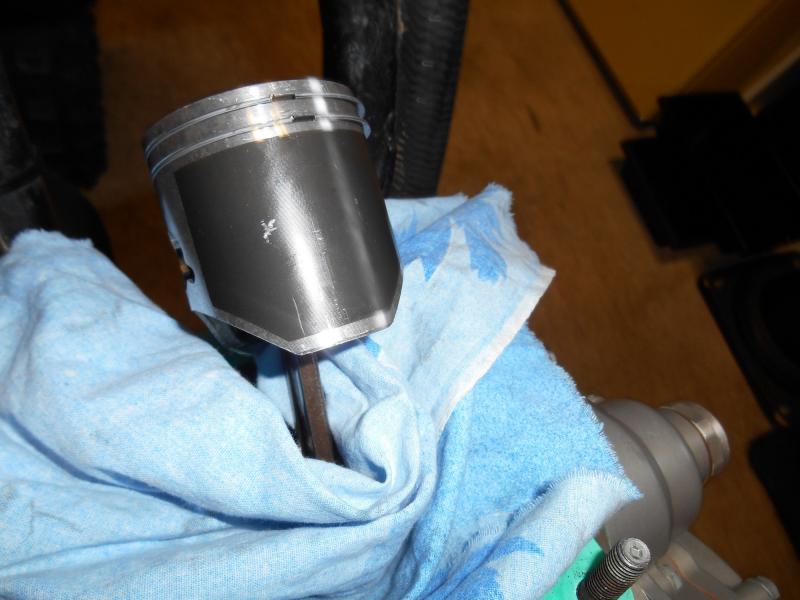

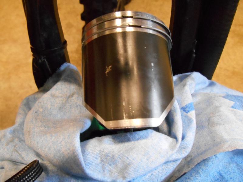

Salut, donc après avoir changé mon piston vertex moulé sur un 125 exc 2010, je démarre la moto celle ci tourne 5 sec puis cale et aucune compression. Je démonte donc le cylindre aucune trace sur le cylindre légère petite trace sur le piston on ne le sent pas au doigts, donc je pense avoir mis les segments à l'envers, les 2 segments sont marqué N et la lettre était en bas, je crois elle doit etre en haut ?Merci  Okay

Comme dis sur ton parking les ecritos vers le haut

Merci de ta réponse  Okay  sais tu pourquoi c'est traces sont apparues, a cause des segments ?
PostPosted: Sat 5 Apr - 19:58 (2014)    Post subject: Probléme Piston neuf Reply with quote
au montage peut etre ?

Je pense pas au montage, oui boite à air nickel et filtre tout propre.
Donc sa serai bien du aux segments à l'envers se manque de compression qui est apparu après que la moto ait calé ?

Une photo du cylindre à toute hasard?

c'est bon tout est ok elle tourne nickel, c'était bien les segments à l'envers
