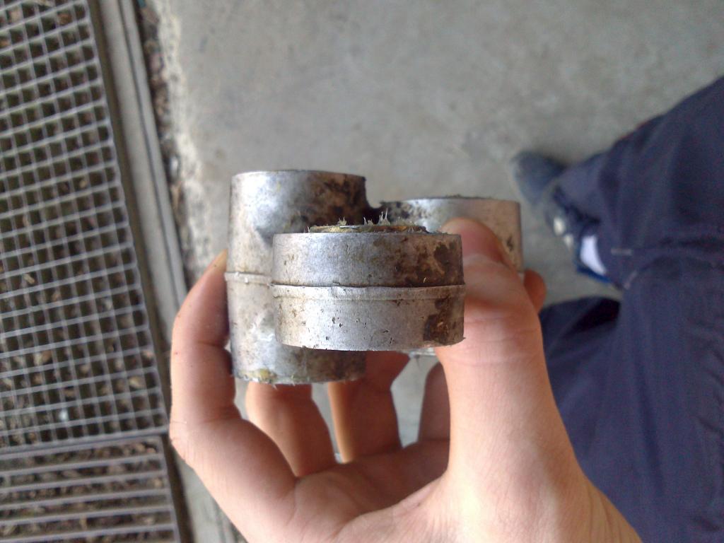

Salut les gars, voilà c'est tout simple: J'ai été faire changer mes roulements de biellettes tantôt, et je me suis rendu compte que celui qui est relier directement a la suspension est pas bien centré, d'un coté la rondelle ressort, de l'autre elle rentre. Je me suis dis que si je le met comme ca d'un coté ca ira bien mais de l'autre l'amorto frotterait contre ma biellette, ou alors ce n'est pas grave? et les autres elles sont bien centrées mais glissent de gauche à droite, j'imagine que ca ce n'est pas un problème ?

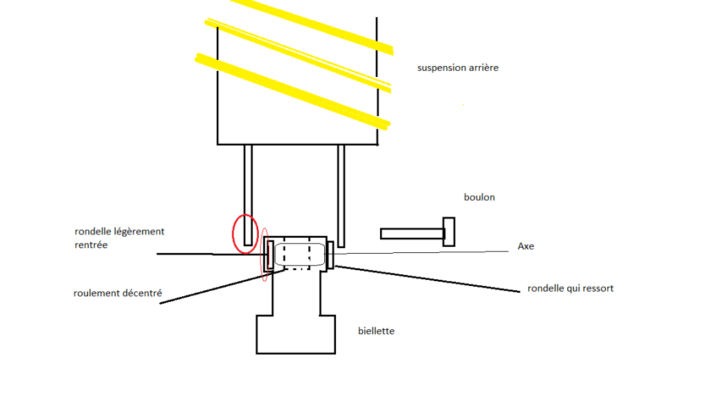

Bon  voilà pas terrible je sais  Mr. Green  mais en gros j'ai peur que les deux parties entouré en rouge frotte l'une contre l'autre vu que la rondelle est rentré et qu'en serrant le boulon la partie de l'amorto poussera sur la biellette au lieu de poussé sur la rondelle... je ne sais pas si j'ai été plus claire mais bon

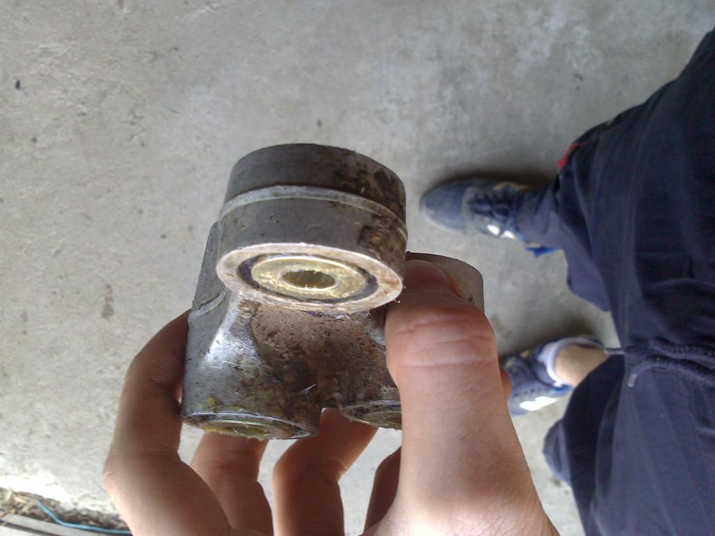

voici la rondelle légèrement rentré même si ca n'a pas l'aire sur l'image:

C'est un concess qui te les a changés??? Il aurait pu au moins nettoyer tout ça, y a de la terre partout.
Si effectivement c'est une cage à aiguilles faut que sa soit centré, aprés on voit qu'il y a beaucoup de graisse et comme tu as des joints c'est possible que tu aies du mal a rentrer la "rondelle" à cause de la graisse qui est entre le rlt, le joint et la rondelle. Tu vois ce que je veux dire??

C'est bien une cage à aiguille et il faut que ça soit bien centré comme dit Guillaume, sinon impossible de mettre les joints correctement...

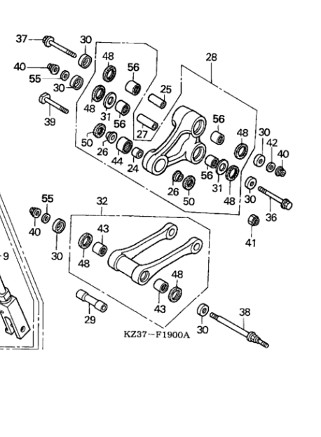

La microfiche pour infos (CR250R 06-07)

je vais aller vérifier tout ca mais je pense que c'est la cage a aiguille qui n'est pas centré, sinon vous pensez qu'avec un gros étaux je pourrais la recentré ?

Le mieux pour lA recentrer je pense, c'est de prendre une tige filté avec une douille d'un côté et une grosse rondelle de l'autre côté.
