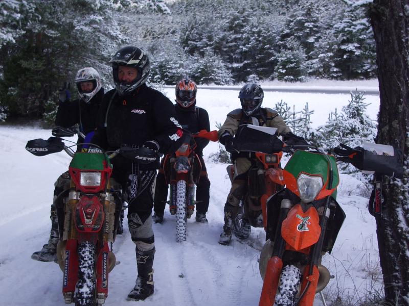

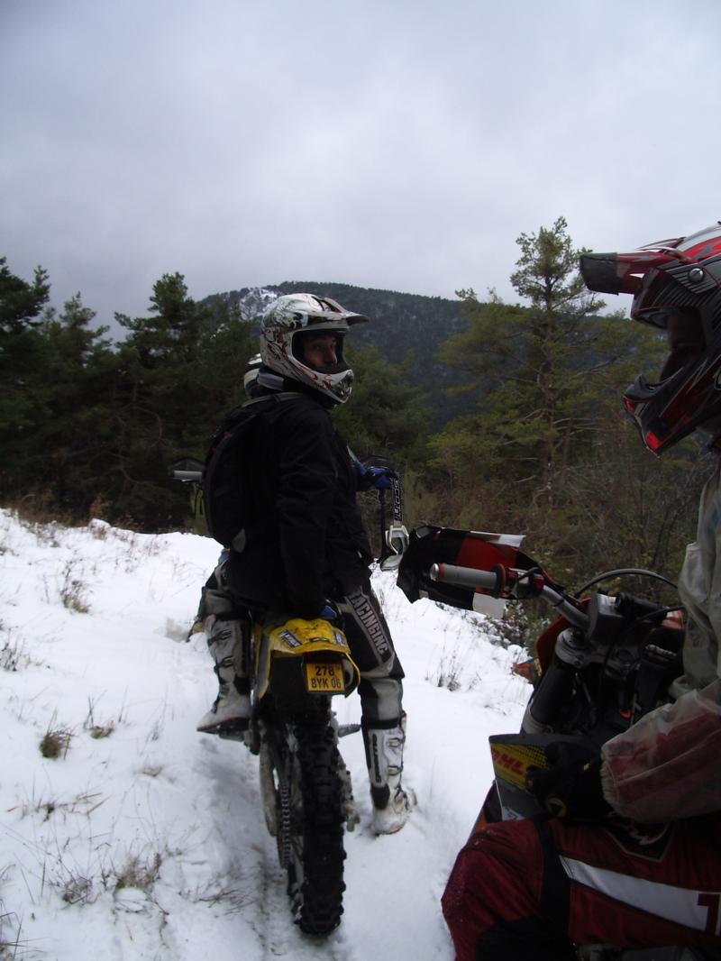

PostPosted: Sat 30 Nov - 20:11 (2013)    Post subject: protèges mains spécial hiver, conditions extrèmes Reply with quote
Après tu peux aussi prendre de vieux protèges mains et tu découpes du plastique souple que tu fixes avec des rivets en bas et en haut pour agrandir la surface Wink
Moi j'ai aussi mis du scotch sur les leviers là ou j'ai les doigts pour pas que le froid soit transmis au bout des doigts

Je vais m'en faire aussi, avec du plexi et les riveter comme la dit piolet , sa a l'aire d'être pas mal vu les condition actuelle ..

PostPosted: Sun 1 Dec - 23:09 (2013)    Post subject: protèges mains spécial hiver, conditions extrèmes Reply with quote
C'est petit sa !
Bon astuce le scotch sur les leviers pour le bout des doigts qui gèlent, je prend

Je vais me faire un truc dans ce style oui avec du plexi léger sur mes anciens protèges mains UFO.
Sa et le scotch sur les leviers sa ira pas mal Okay
