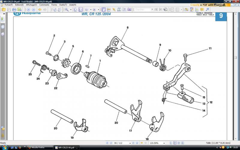

MessagePosté le: Sam 25 Juil - 19:22 (2015)    Sujet du message: Problème de boite Répondre en citant
j'ai tout imprimé
http://www.forum-extremenduro.com/image/110/f/b/e/ressort-selecteur-4c24466…
je pense au ressort n°10.
De ce que j'ai vu il faut tomber la pompe a eau et ensuite le carter, viré l'embrayage et voila le sain graal. Le truc c'est qu'il me manque du matos et sa me fait chier de douiller le mecano pour une si petite truc.

MessagePosté le: Sam 25 Juil - 22:13 (2015)    Sujet du message: Problème de boite Répondre en citant
As tu resserré le grand carter d embrayage ou changé son joint dernierement ? Le jeu est apparu tout seul?
Sur les ktm le grand carter côté embrayage sert aussi de buté de selecteur et si par exemple tu remontes le carter a la pate a joint le selecteur ne fonctionne plus comme il faut. Desserre un peu le carter et essaye pour voir si ca deconne tjrs.

MessagePosté le: Mar 28 Juil - 19:41 (2015)    Sujet du message: Problème de boite Répondre en citant
oui, certainement le ressort 10
