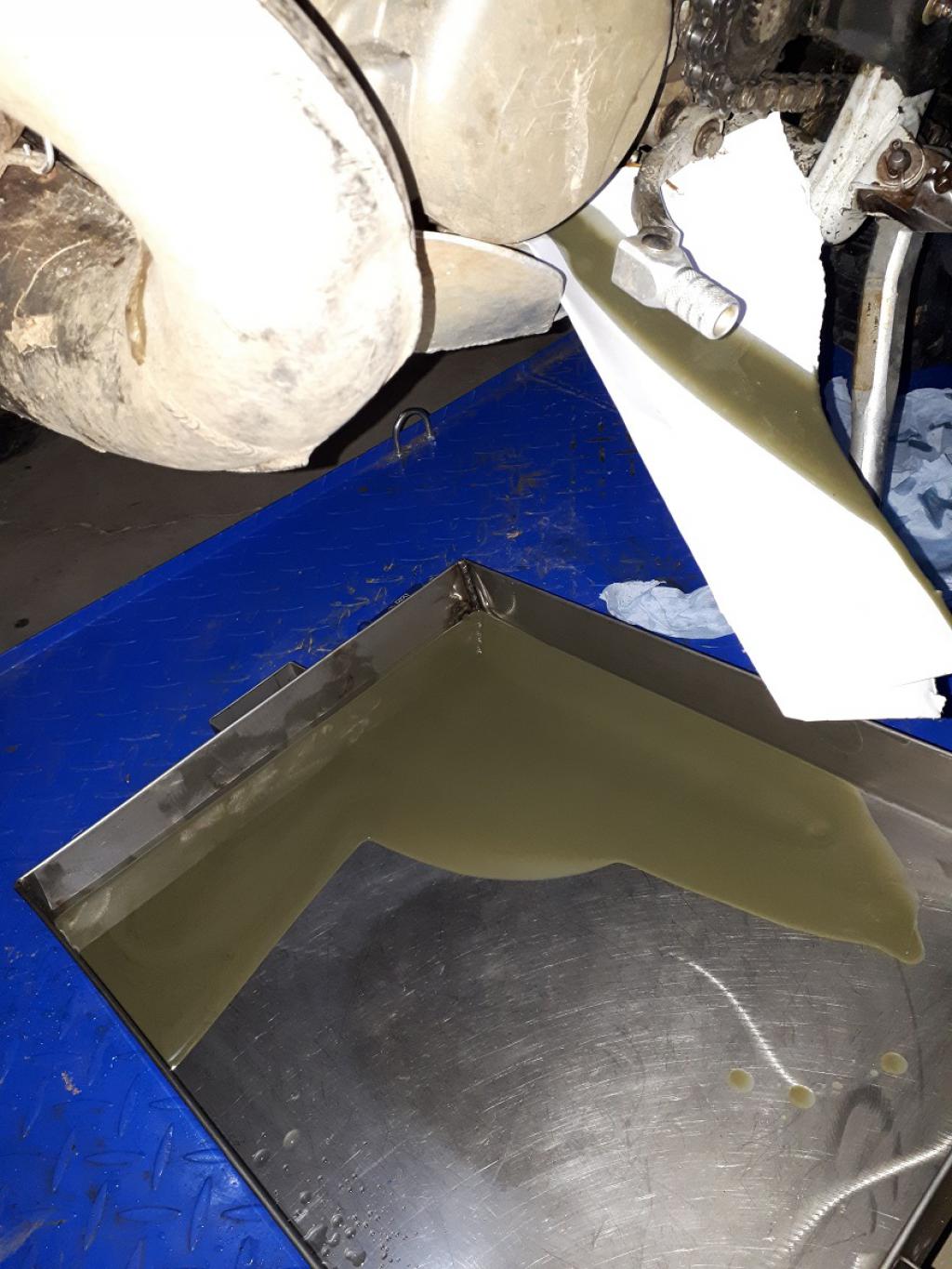

J'ai eu l'impression d'entendre un bruit bizarre au niveau de la boite cet aprem (une espèce de claquement intermittent) alors en rentrant j'ai vidangé et voilà ce qui a coulé... Y a t'il un lien de cause à effet Question
A savoir que j'ai vidangé la boite il y a 3 sorties donc l'huile n'a que maxi 06H00 et elle n'avais pas cette couleur Exclamation
Je n'ai pas de fuite d'huile (des fois un peu gras au niveau du récepteur d'embrayage sans plus) , le niveau de liquide de refroidissement n'a pas bougé depuis que j'ai acheté la moto l'année dernière et il est toujours d'un beau bleu transparent....
J'ai pensé au reniflard d'huile de la boite mais je ne sais pas ou il se trouve.... Confused

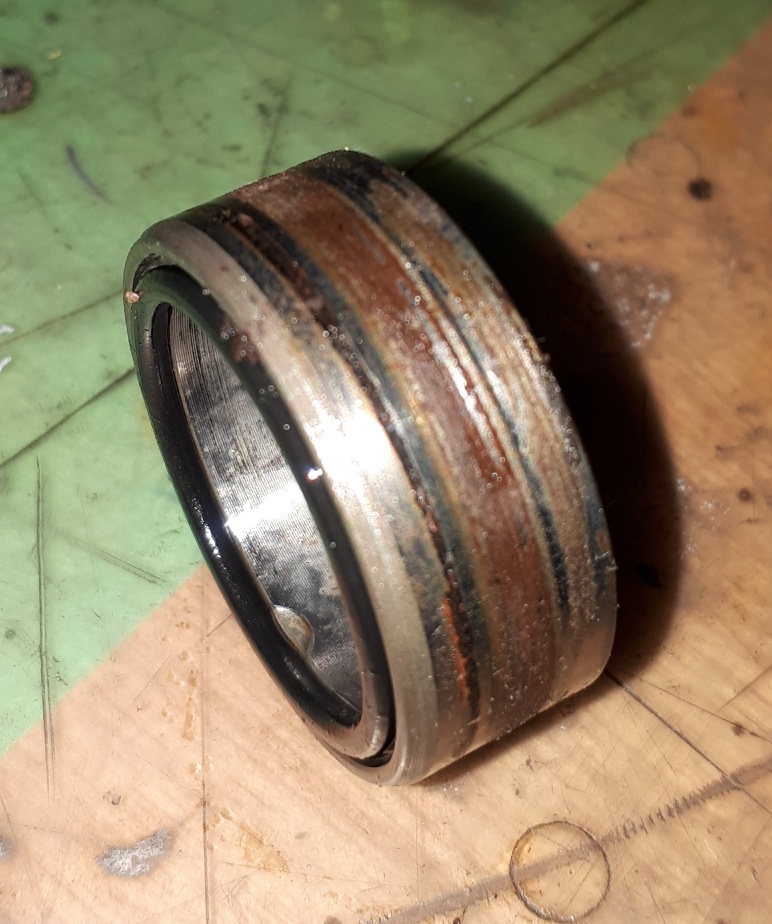

Bon alors le reniflard est sous la boite à clapets et le tuyau est à sa place donc ça vient pas de là, quoi que.... Cool
J'ai zieuté coté PSB, rien vu de renversant non plus si ce n'est la bague un peu marquée et le joint torique bien petit (je parle du tor)
Bref, j'ai tout bien nettoyé et toilé au 400 à l'huile la bague et mis un joint torique avec un tor un poil plus gros (2,5 ald 2)

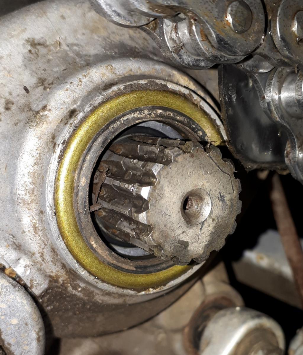

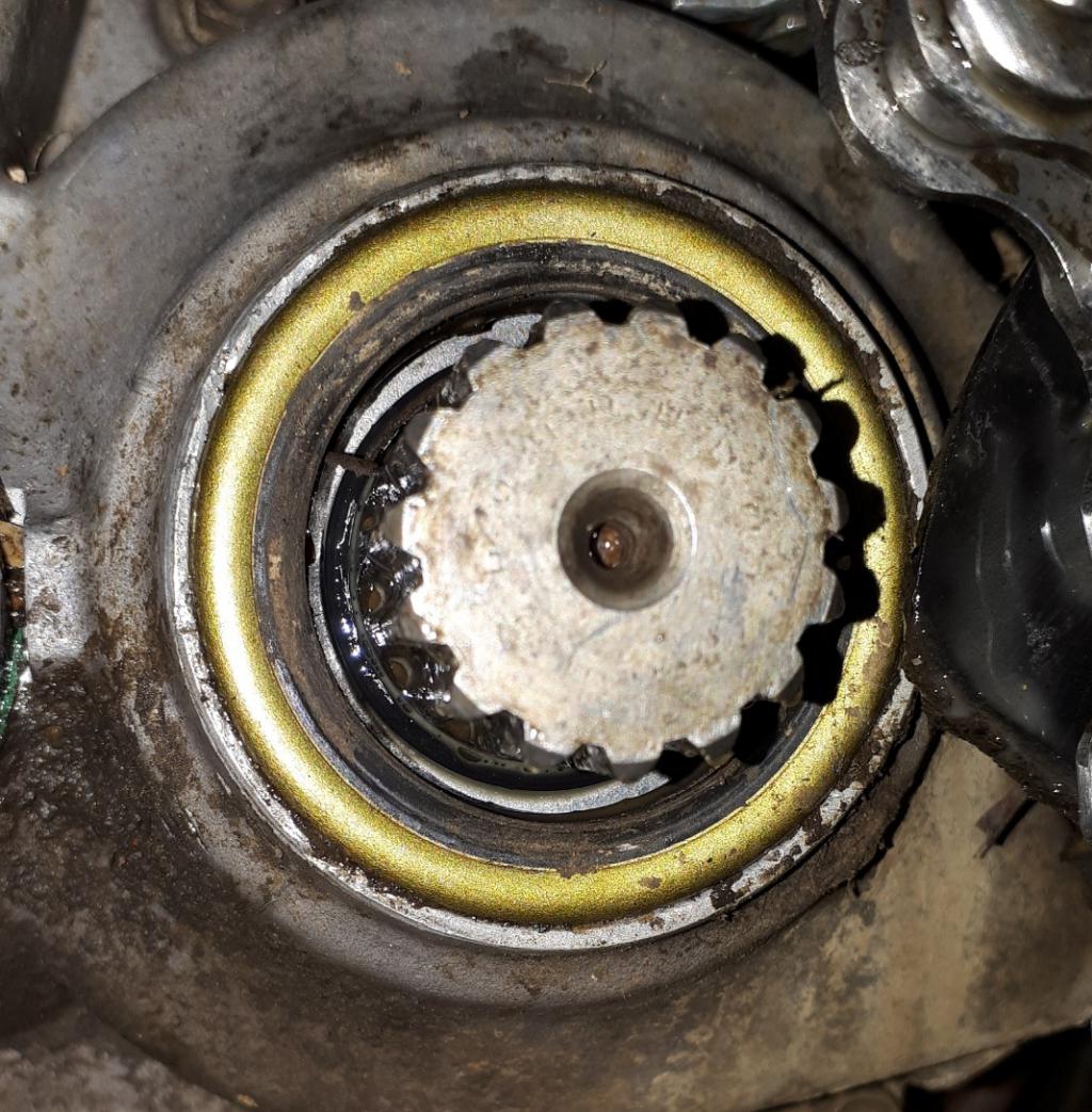

Le joint spi n'a pas de mal d'ailleurs il n'y avait pas de fuite d'huile.
J'ai couché la moto à D & à G pour vider la max d'huile pourrie et je m'apprêtais à remettre de l'huile "provisoire" pour un premier rinçage, donc de l'huile moteur de bagnole (10X40) quand..... j'ai foiré le bouchon côté D comme un apprentis en premier trimestre de première année
