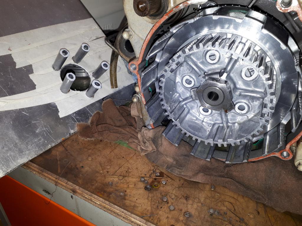

Voilà j'y suis, l'huile de boite passe dans l'cylindre alors je vais en profiter pour faire une réfection moteur.
Est-ce que quelqu'un a déjà effectué l'opération ?
Est-ce qu'il y a des trucs à savoir ou ne pas faire lors qu'on ouvre le moteur ?
Merci de me faire profiter de votre expérience Okay
Bon, il est par terre c'est déjà ça d'fait Mr. Green

La noix d'embrayage pètée ça c'est fait aussi  Shocked

Si quelqu'un a 1 ou 2 vieux disque lisses usager je suis preneur pour me faire une clef pour immobiliser la noix et débloquer l'écrou de 27  Rolling Eyes
Je n'aurai rien contre un arrache pour virer le volant moteur qui résiste Rolling Eyes
Merci
PostPosted: Mon 19 Mar - 09:49 (2018)    Post subject: Ouvrir un moteur de KTM 200 2T Reply with quote
Aie le billet pour la noix...
Et pour démonter sinon une clef à choc ou un bloque piston.
C'est toujours assez chiant cette partie Very Happy

Clef a chocs reçu, l'écrou n'a même pas tremblé  Evil or Very Mad
Bon, reste quoi comme solution Confused
Alpendan
Joined: 10 Dec 2017
Posts: 50
Localisation: French Country
PostPosted: Thu 22 Mar - 19:21 (2018)    Post subject: Ouvrir un moteur de KTM 200 2T Reply with quote
Alors en principe l'écrou de la noix doit être serré à 100 N/m avec frein filet.
Ma dévisseuse pneumatique fait 310 N/m elle n'y a rien fait...
Alpendan
Joined: 10 Dec 2017
Posts: 50
PostPosted: Fri 23 Mar - 21:21 (2018)    Post subject: Ouvrir un moteur de KTM 200 2T Reply with quote
Ribitech 1 Ecrou noix 0 Sad:clap:
510 N/m ça l'a fait
