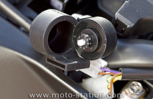

MessagePosté le: Mer 16 Mar - 23:37 (2016)    Sujet du message: Choix suplémentaire de courbe d'allumage sur Husqvarna Répondre en citant
à ça :
normalement il est caché dans le caoutchouc que tu vois enlevé à côté. tu enléve le caoutchouc et tu tourne la molette sur 0 ou sur 1, à aligner avec la petite flèche.

MessagePosté le: Sam 19 Mar - 11:20 (2016)    Sujet du message: Choix suplémentaire de courbe d'allumage sur Husqvarna Répondre en citant
Bon, j'ai bien trouvé le commutateur, par contre il n'y a aucune flèche sur celui-ci.
Impossible de dire sur quel N° le commutateur est. Sad

Correction :
Si il y a bien une flèche en peinture blanche sur le coté caoutchouc de protection.
Il faut bien le dégager et on voit la flèche.
Par contre, j'ai le commutateur sur trois ! Question

MessagePosté le: Sam 19 Mar - 12:07 (2016)    Sujet du message: Choix suplémentaire de courbe d'allumage sur Husqvarna Répondre en citant
ça sert à rien sur 3. c'est sur 0 et 1. ou 1 et 2 je sais plus, mais si t'as la notice (ou au pire fouille sur internet) c'est écrit.
